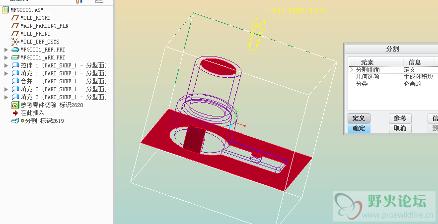

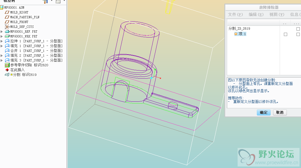

我完全根据视频画分型面,但每次分割体积块都提示分型面上有孔,不能创建。视频为proe3.0,我用creo1.0和proe5.0都尝试过,此零件到底怎样分模啊?下面是图片,跪求大神指点

 楼主| 发表于 2013-6-7 13:35 | 显示全部楼层
这个问题怎样解决啊?

发表于 2013-6-7 13:44 | 显示全部楼层
你的分型面怎么是断开的啊?

 楼主| 发表于 2013-6-7 14:21 | 显示全部楼层
回3楼,本人新手,反正视频是这样做的,目前停留在分型面阶段呢。。。

发表于 2013-6-7 15:55 | 显示全部楼层
57
74
 楼主| 发表于 2013-6-7 16:11 | 显示全部楼层
回复 5# ivy123zxj789 的帖子
但是圆柱全面和下面的平面合并了啊,真是不懂啊
