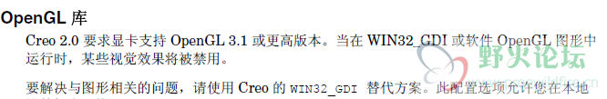

发表于 2013-6-6 08:14 | 显示全部楼层 |阅读模式
creo 2.0和其它的象5.0一样的,装起来,会有有不兼容的现象,装的会有不能显示图像,请问大侠们有没有遇到这样的问题

可能是显卡老,或是驱动不合适,先更新下显卡驱动试试
再不行改配置项

换显卡就行了,但快捷键,中英文不能共用,有点郁闷。
