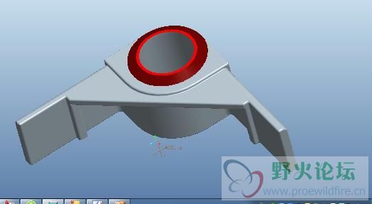

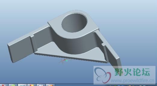

求大神帮忙画画此图,画出来,总是尺寸不对。万分感激。

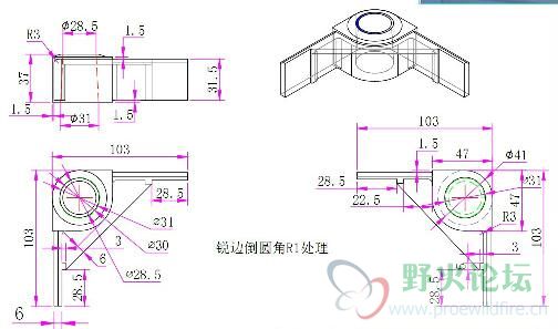

图纸

发表于 2013-6-5 23:25 | 显示全部楼层
应该不复杂
中间一个 上口 28.5  下口 30 的圆锥孔
另外 R3 倒圆角要注意,因为 直径41 的台阶高是2.5, 所以要用延伸曲线约束倒 R3
