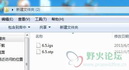

我用的是proe4.0版本。在插入--共享数据--自文件。STP文件怎么在文件夹里不显示该文件只显示IGS。第一张图片是文件夹里显示的,第二,三张图片是插入--共享数据--自文件显示的 QQ图片20130605101402.jpg QQ图片20130605101434.jpg QQ图片20130605101444.jpg 用打开方式也是这种情况。

直接打开文件也是这种情况。。只有igs文件
