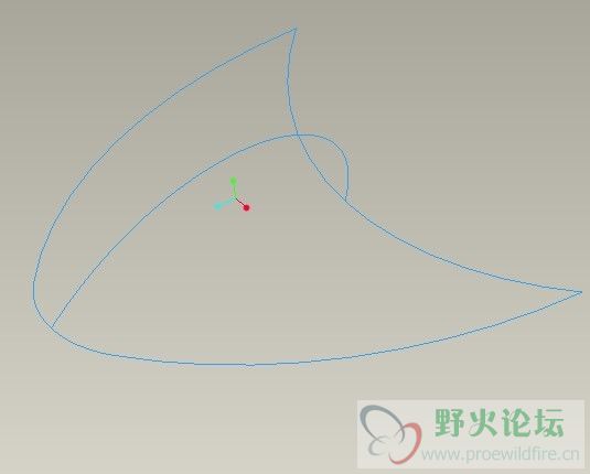

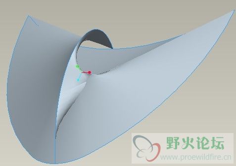

发表于 2013-6-4 16:09 | 显示全部楼层 |阅读模式

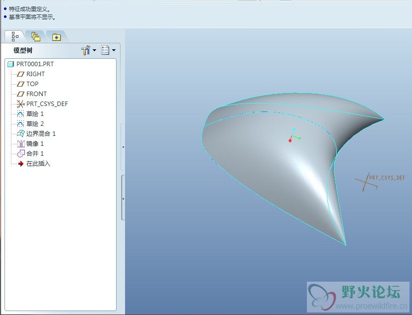

发表于 2013-6-4 21:37 | 显示全部楼层
是不是要这个?
148
194
发表于 2013-6-4 21:40 | 显示全部楼层
先点FRONT的两条线
190
291
发表于 2013-6-4 22:09 | 显示全部楼层
做一半,在镜像吧。
那个尖角会收敛,最好不要是这种尖角形状。

发表于 2013-6-5 12:35 | 显示全部楼层
选择边界的时候把边界线裁剪下就不会一一个整体了。这个显然只是边界选择没有控制好,选择的时候多看看提示,不要急着选择
148
194
发表于 2013-6-5 21:18 | 显示全部楼层
回复 6# wkj 的帖子
把他们在端点打断下

发表于 2013-6-7 17:08 | 显示全部楼层
原帖由 wkj 于 2013-6-5 10:11 发表
我点FRONT的线。是一起选中所有的线的
选择边界的时候,或者光标放在在要先的线边上,右键长按,在跳出的菜单里,选:"从列表中拾取",可以选其中一条,不会一起选中的.
或者光标放在在要先的线边上,按住Alt键,点击右键,可选一条或者一起都选中.
发表于 2013-6-8 08:37 | 显示全部楼层
边上先做成四方,再去掉
