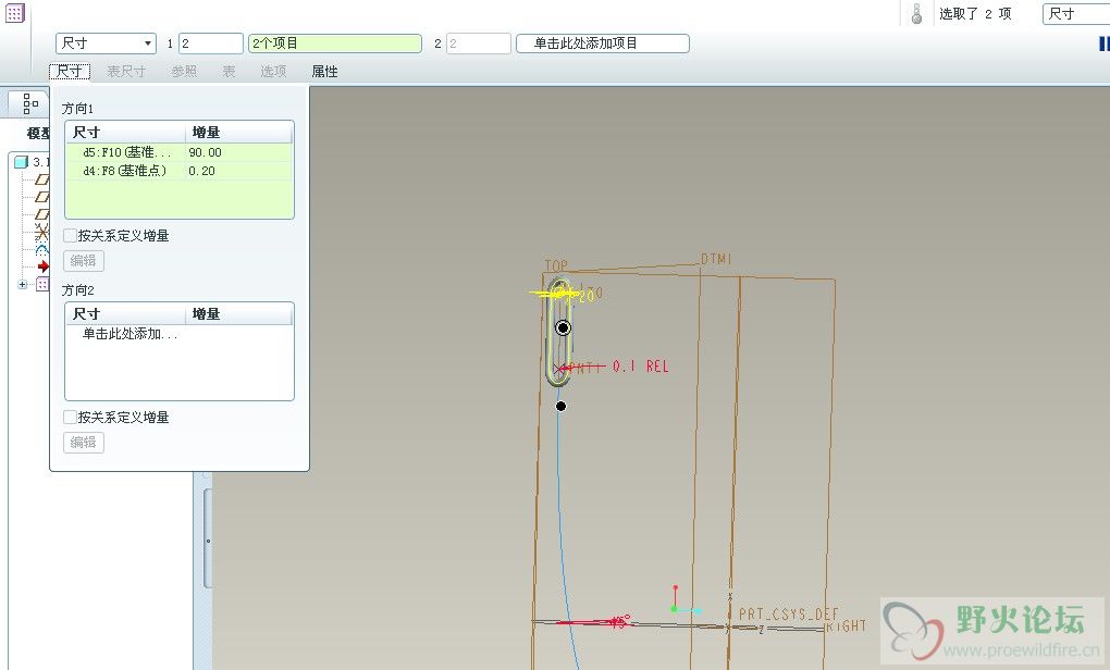

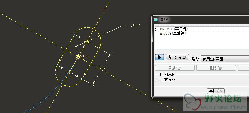

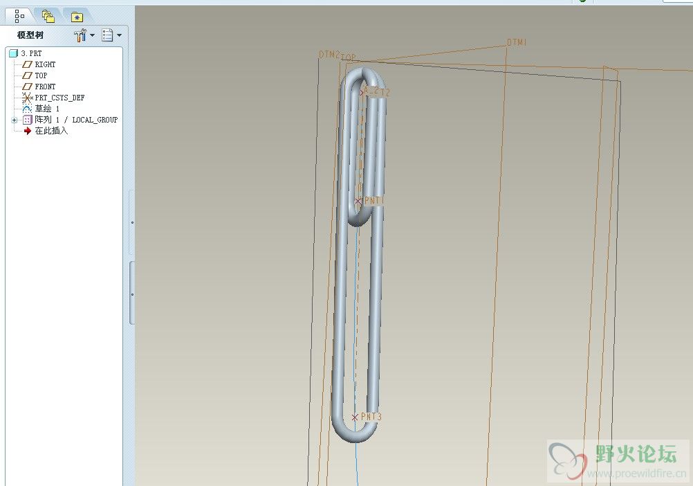

谢谢了!

楼主第一个基准点尺寸也要进入阵列吧!

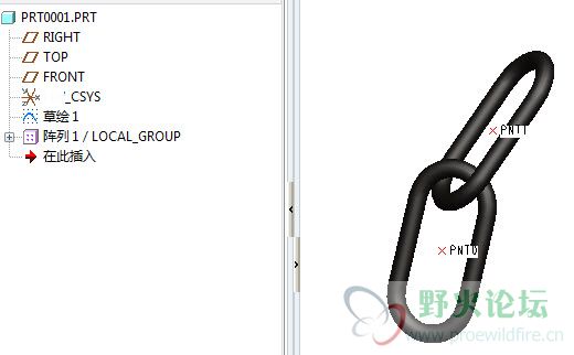

 楼主| 发表于 2013-6-5 09:16 | 显示全部楼层
网上的不清晰! 可不可以随便做条链子  发给我看下!谢谢了!

发表于 2013-6-5 10:07 | 显示全部楼层
原因是第一个点没加进去阵列,其实做一个点就够了。

179
219
 楼主| 发表于 2013-6-5 14:04 | 显示全部楼层
我也做成功了!  谢谢了!
