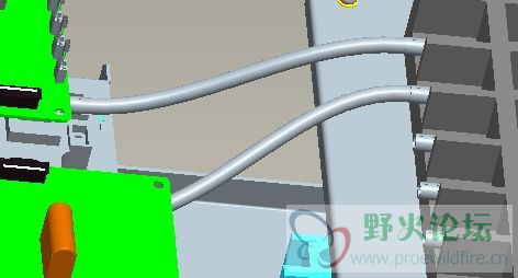

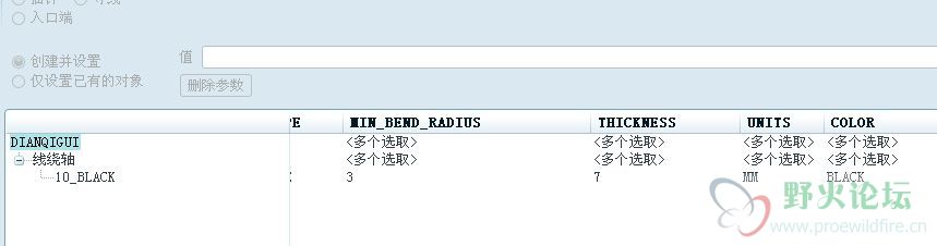

今天学习用proe5.0进行三维布线,按照资料要求自己做了一下,但是发现一个问题,线型的颜色选了黑色,但是创建出来的还是默认颜色,有谁知道怎么回事,不胜感激,谢谢!!

你要所你的颜色名字,跟系统的名字一样,就是要设置系统的颜色名字。

必须和系统颜色名称一致。楼上正解

不是自己写black,他就变黑了。
