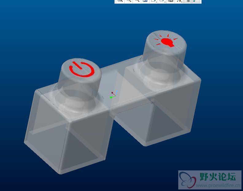

公司最近做产品,需要设计一款按钮,如图所示,但是实际磨具做出的按钮,安装之后的使用效果非常差,还请搞模具朋友帮我看看,是什么问题导致的?(材料硅橡胶,要求透光,初了除了与导柱按键部分其余部分壁厚1mm)
还有一个问题就是装配图中,按钮下面有四个LED灯,按钮下面的轻触开关处有个发光的元件就是每次按电源键的那个按钮的时候电源键要求有光导出以表示机器处于工作状态,但是下面的光会通过按钮导出到四个LED灯上,影响LED等效果(我们用的是硅橡胶材料,目前的办法我是把电源键下面的四个面做黑色喷漆处理,但是喷漆的厚度在加工过程中不好控制,首次接到样品的时候安装上去,基本上没有什么作用,不知道怎么样处理好?

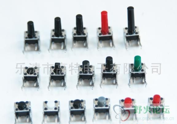

开关是咋样的?
56
发表于 2013-6-3 21:53 | 显示全部楼层
这是开关?

在不影响你的商业机密情况下(不过现在的社会只要市场上有的产品在硬件上基本上没有什么商业机密而言,但软件类产品除外。)请拍摄有问题的按钮局部相片,我帮你看看吧,或许能有办法解决。轻触开关是什么样的?

回复 4# bachsz 的帖子
是轻触开关,图片已经上传了

回复 2# 钟汉昌 的帖子
是图中的那种长柄的轻触开关

没明白你的意思   效果差是指按键的手感差呢  还是灯光的效果差
手感差 没有滴答声   应该是你的按键柄的高度有误差,或者说是硅胶按健的中心柱的高度偏高了   可以试着切掉一点硅胶中的按键柱高度,看看效果

回复 8# dsgshenli 的帖子
第一次试模出来的产品是柱子短了,后来我们增加1mm,但是发过来,安装之后感觉又好像长了,不知道是材料太软还是加长1mm的问题造成的,现在是模具再进行修改公司不愿意,但是目前不知真正的原因是什么,很是不好处理
98
147
发表于 2013-6-4 11:46 | 显示全部楼层
那就只有去找短一点按键了
