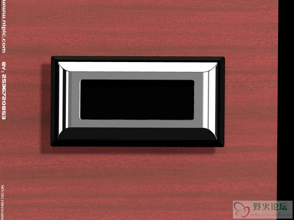

抽壳的实体,在做法上要注意些怎么样的问题。因为我做的一些实体抽不了壳!我是做家具拉手的!
m225064.jpg   请各位高手帮帮忙。我要在底部抽掉!
谢谢!

抽壳失败多少外侧曲面半径小于抽壳尺寸导致的,最好上prt看看
