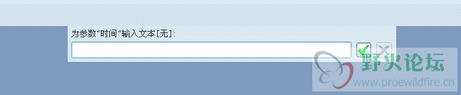

相信大家在图框里都有插入日期的参数,就是&todays_date  但是显示的格式为29-nov-11
如果说要设置为2011/11/29,或11/11/29的话就必须在配钻文件那里加行   todays_date_note_format   %yyyy-%mm-%dd
不知道大家有没有遇到过这种问题,该怎么设置就不会弹出这个框?

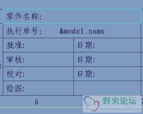

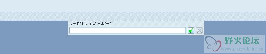

现在更郁闷的事情发生了。
为神马还是会弹出来
