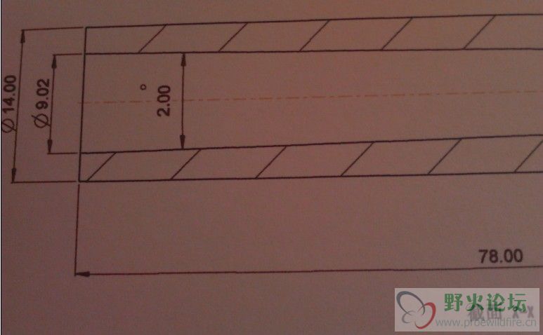

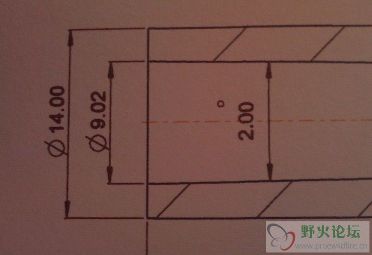

发表于 2013-6-1 09:49 | 显示全部楼层
原帖由 wild617 于 2013-5-31 23:14 发表
探讨一:字体粗细
探讨二:箭头稍大,打出来就很粗糙(箭头不尖),不知道是不是我的打印机的问题,还是proe软件的问题。
探讨三:proe自带的符号,如沉孔符号ㄩ很宽;还有一些形位公差的符号觉得不够美观。
本人用 ...
这样行不?图d
655
866
发表于 2013-6-1 09:50 | 显示全部楼层
手机拍不清。。
167
210
 楼主| 发表于 2013-6-1 11:32 | 显示全部楼层
看见没,箭头总是不尖,不如电子图板什么的好看。打印出来,看起来不是那么的光整,总觉得粗糙,不能让人一看图就想说一句:perfect!你的字应该是宋体不是长仿宋,而且有点粗,你会发觉字的粗细无法调整。本论坛有长仿宋字体下载的,可以搜索一下
