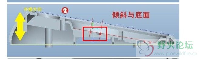

求助,对模具不是很了解,想在图3中开方形孔, 图1知道可以做出来,但能不能像图2那样倾斜于开模方向来做。模具费用会不会增加?  先谢谢好心人解惑,图看不到的话  附件也是一样的图

方的通孔可以如图这样做(如图),成本不会增加吧

首选是强制脱模,因为厚度和斜度都不是很大,前提是斜面精度要求不高(写到这我就不明白了这点斜度有那么重要??)第二选择是做二次顶出,结构有复杂有简单,根据产品精度和产量选择,但是第二次的顶出也是跟强制脱模差不多,不过精度会好很多。
还有一种是做回抽斜顶机构,不过结构太复杂,机械式的不稳定,油缸式的成本又太高,不建议使用

超级感谢回答啊。。。。。不过,模具费用会不会比图1   要增加些呢?  增加的会不会很多

二次顶出能增加一点点吧,根据顶出结构的复杂程度决定,不会多。第三种的成本应该增加不少。

支持二楼的做法,简单易用
