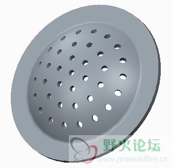

这是我以前用sw画的! proe  怎么整啊
球面孔  要求孔轴线 与球中心重合的
按生产工艺来就是  一圆平板  钻完孔  到油压机用模具压出来那个球面的 平板与球面有点过渡圆角的 我没画 不知道 说明白了吗

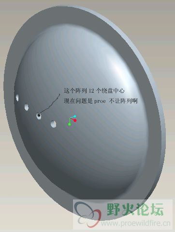

 楼主| 发表于 2013-5-31 14:37 | 显示全部楼层
阵列后的对像  不能再进行阵列了  还想用sw的方法做 但行不通  prt在附件里  高手帮看看
(盘边厚度 给错了 应该是6)

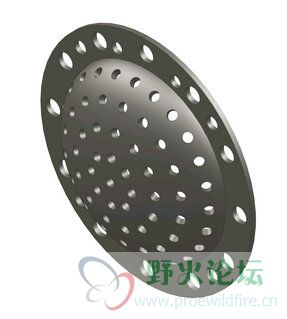

发表于 2013-5-31 20:03 | 显示全部楼层
可以参考高尔夫建模的阵列方法。
我做了下,是下面这种效果,应该能满足楼主的要求,尺寸就没按楼主的来了,楼主可以自己改。
