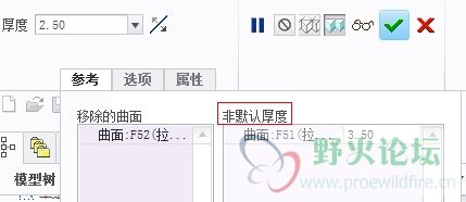

壳命令里。怎么才能使厚度不统一

参考里面有个非默认厚度
