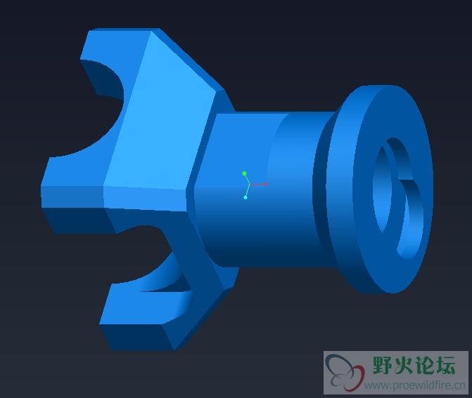

你是不会画,还是仅仅分享图纸给大家试试???
发表于 2013-5-30 09:27 | 显示全部楼层
是不是这样
是不是这样

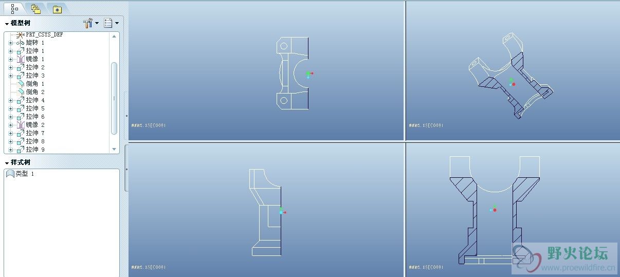

但是还是有一些尺寸貌似没有,比如孔的深度,倒角的大小,还有中间那孔的尺寸等等!也希望大家分享一下画的步骤,
prt0001.prt.rar
89.86 KB, 下载次数: 36

三楼模型的倒角有点问题
参考模型文件版本 5.0 (M100) wxj.prt.rar (102.2 KB, 下载次数: 20)

图纸确实有点不清楚之处,比如局剖图上内孔的直径和深度没有尺寸.等等
倒角的角度是45度没问题,关键是斜边的倒角尺寸和方法有点名堂

回复 4# 持之以恒之俊 的帖子
兄弟,4张图纸同时显示怎么做到的???求方法?
