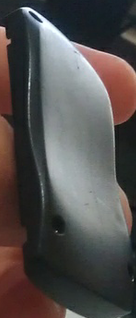

发表于 2013-5-29 17:08 | 显示全部楼层 |阅读模式

发表于 2013-5-30 15:20 | 显示全部楼层
回复 楼主 wkj 的帖子
看这个零件应该是底部用于装配的配合面,目测一下保证地面的关键尺寸,以及四个孔的定位尺寸是关键。上表面的曲面没必要太精确,上面只是为了避免装配干涉做的(个分析,不知道具体装配有什么要求,楼主可以写出来,大家分析一下)

 楼主| 发表于 2013-5-30 17:02 | 显示全部楼层
改产品是汽车遥控器。此图只是下面一部分。。

 楼主| 发表于 2013-5-30 17:04 | 显示全部楼层
回复 5# 085304229 的帖子
壳命令里。怎么才能使厚度不统一

发表于 2013-5-31 15:41 | 显示全部楼层
回复 8# wkj 的帖子
上传prt,帮你做一下呢
