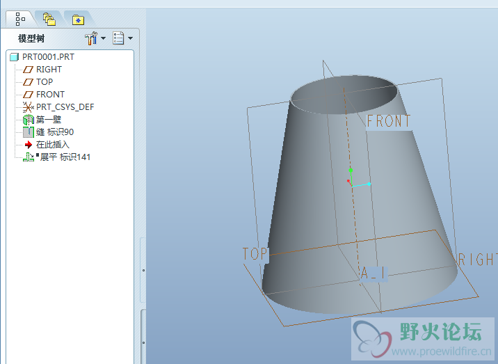

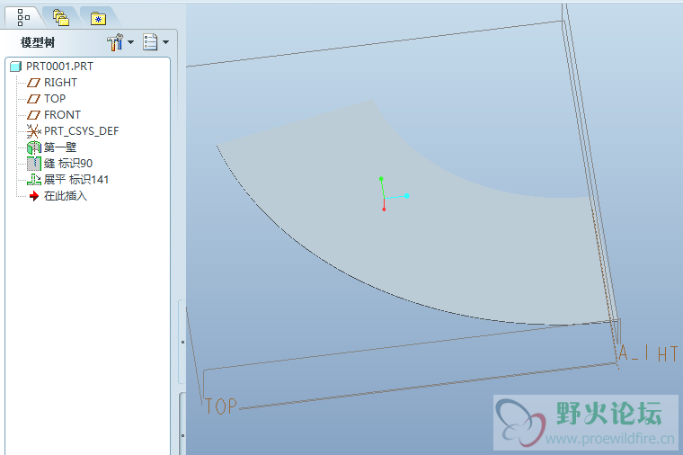

圆锥桶钣金件展开案例
有很多朋友都还不会 钣金设计,我特意来一个案例,以便大家更好的了解CREO2.0
展开前
展开后
我采用的是草绘扯裂, 这个功能很实用。
[ 本帖最后由 nizhen6007 于 2013-5-28 22:57 编辑 ]

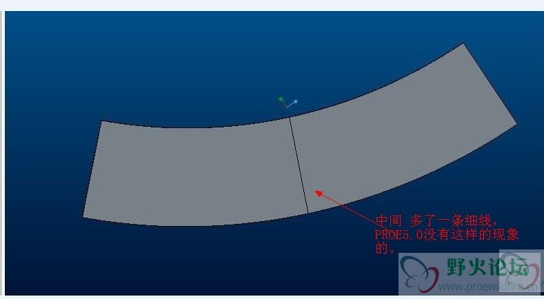

   发现你的展平图没有 那个线!! 不知道为什么CREO 有那个线

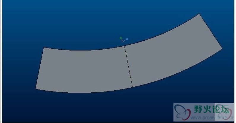

 楼主| 发表于 2013-5-29 08:34 | 显示全部楼层

发表于 2013-5-29 12:33 | 显示全部楼层
呵呵,他正好在那条线上切断的,所以没那条线

 楼主| 发表于 2013-5-29 15:39 | 显示全部楼层
原帖由 xiaobao 于 2013-5-29 12:33 发表
我也是那条线切断的。
