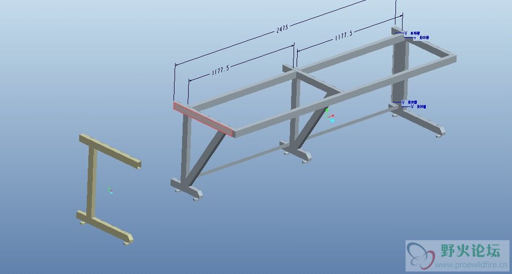

这是一个桌子的腿,我想了各种办法,都没法让他旋转60°,只能垂直装配,求解答

      找一个最合适的参考面做基准,在装配工具栏中设置旋转60度(注意方向定义)就可以了(然后,还会需要做“贴近”和 “对齐”等操作的)。

我都是添加旋转60度的基准面后再装配。

如果你的切口准确的话,普通的装配时可以的。

如上所述,可以添加参考面
