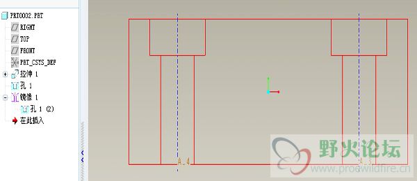

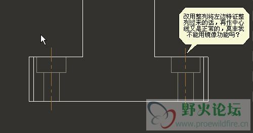

突然发现镜像的特征在标中心线时会向下偏移。不知是什么问题,如下图。
但是,如果不用镜像,用整列的话又没有问题。奇怪啊。

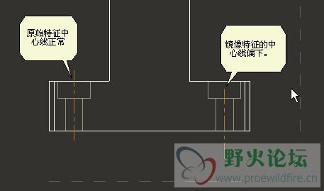

 楼主| 发表于 2008-9-12 11:13 | 显示全部楼层
刚才测试了一下,用特征复制的话也不会有偏移现象,但为什么偏偏镜像会有问题?

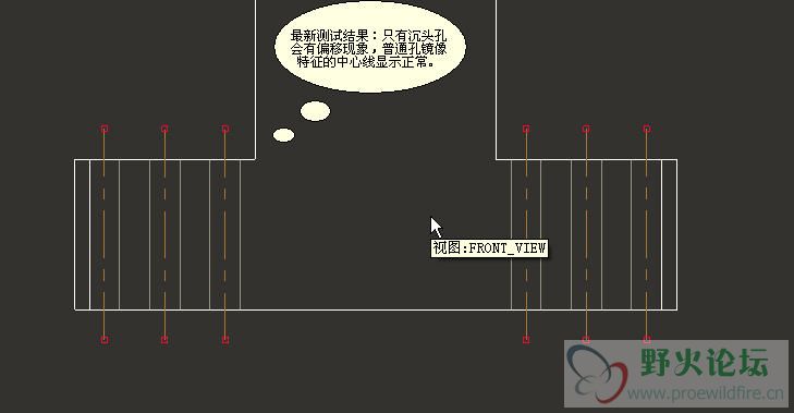

 楼主| 发表于 2008-9-12 11:30 | 显示全部楼层
normal
普通孔
106
2155
281
2952

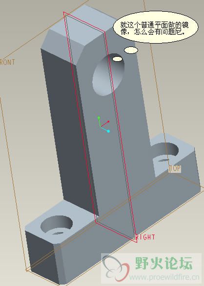

发表于 2008-9-12 11:32 | 显示全部楼层
可能是因为你用的参考的尺寸有问题!

 楼主| 发表于 2008-9-12 12:44 | 显示全部楼层
镜像,没有参考尺寸啊,
镜像,没有参考尺寸啊,我公司的4台电脑都这样的,希望大家帮忙顶一下。

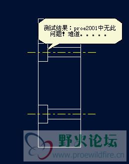

 楼主| 发表于 2008-9-12 13:30 | 显示全部楼层
proe2001结果
proe2001结果:没问题!

发表于 2008-9-12 15:33 | 显示全部楼层
wildfire3.0M120无此问题
