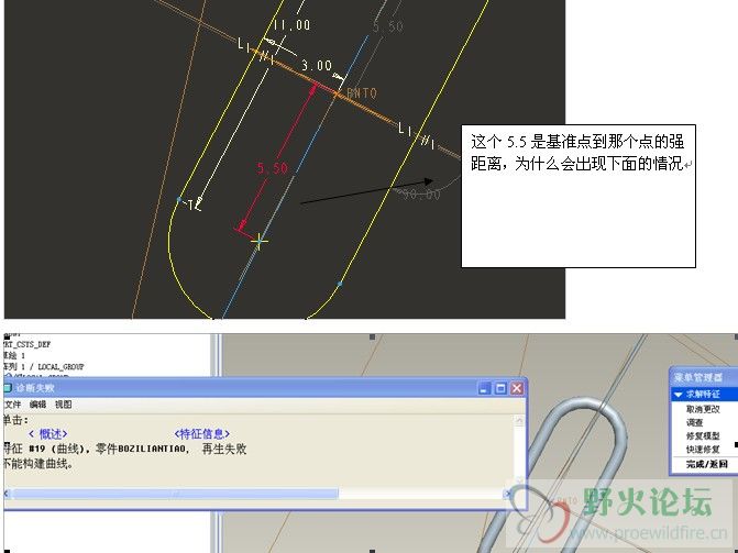

为什么在草绘选择参照基准点和基准平面一样的时候,这边约束 boziliantiaokeyi.prt.part01.rar (90 KB, 下载次数: 1) 尺寸会出问题啊!下面附图和一个可以的PRT和一个不行的PRT,麻烦哪位高手讲解下!

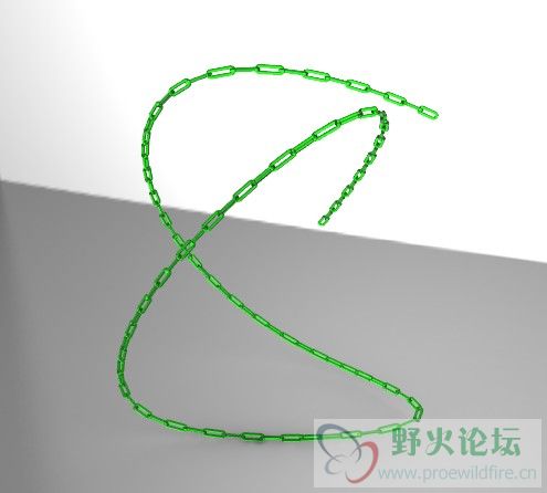

下载要扣钱啊,上传一个PRT,楼主看看。如果是尺寸一定要按你要求的话那就没办法啦,太多PRT要下了。
补个图:
[ 本帖最后由 suzukiamon 于 2013-5-30 19:01 编辑 ]
kongjianliantiao.prt.rar
150.21 KB, 下载次数: 21
空间链条

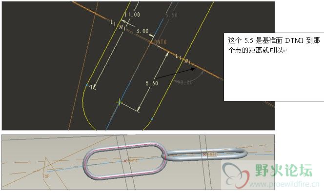

是不是你草绘的时候参照的问题,我刚弄完,你用点做参照试试……[
