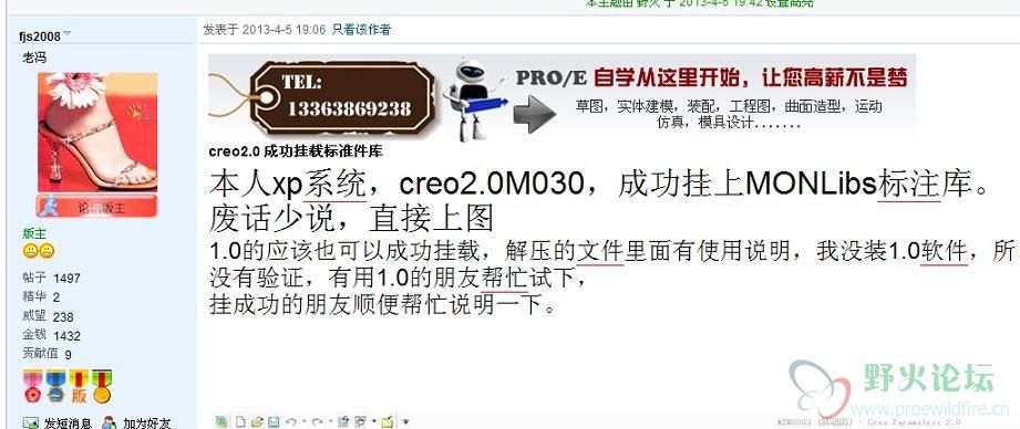

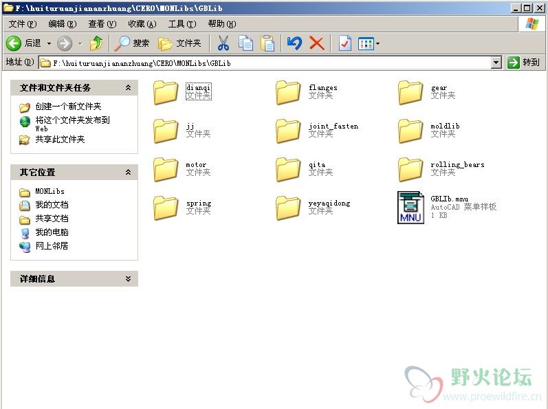

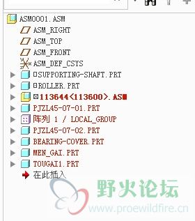

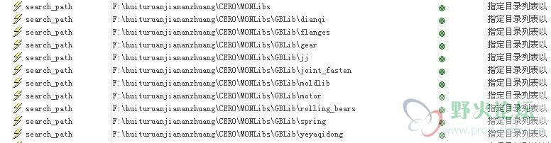

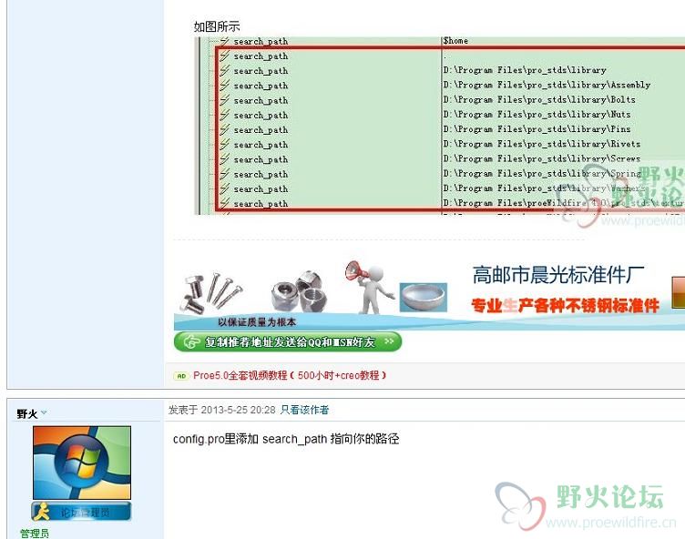

我用的creo2.0 M010,装了标准库 3.jpg ,可以正常调用,但是每次重新打开装配好的图就要检索那些标准件 1.jpg ,标准库是下的老冯大哥帖子里的 4.jpg ,而野火大哥说了一种解决的方法 5.jpg ,小弟比较愚钝, 2.jpg 还是没搞起来,请二位大哥不惜赐教,小弟不胜感激!

 楼主| 发表于 2013-5-27 17:27 | 显示全部楼层
不好意思,小弟知道怎么弄了,原来是我的配置搞错了哦。不好意思,麻烦了哦

发表于 2013-5-27 18:29 | 显示全部楼层
其实只要你挂上了, 那些search path 设置都是多余的,,我的没那些东西一样正常使用。

发表于 2013-12-2 14:10 | 显示全部楼层
写清楚是哪里配置不对啊,我现在也是有些零件重启之后就不在了,要重新检索。。。。。。。。。。。。。。
就是那冬天的一把火
555
645
发表于 2013-12-19 11:13 | 显示全部楼层
应该这样解决,你把那些从库里的零件打开后在另存一下,并保存在你的装配目录里,就彻底解决这个问题利了!应为PROE只检索装配零件所在的文件夹,所以找不到你保存在标准件库里的零件了!
