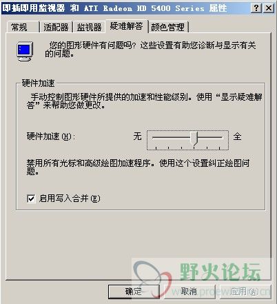

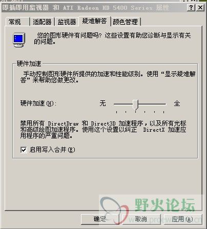

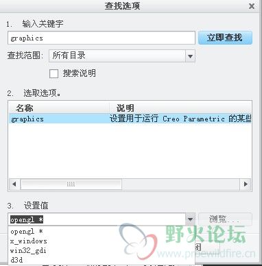

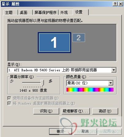

小弟摸索了几天,终于找到了解决creo意外关闭的解决方法,首先要感谢朋友iovephy QQ截图20130527133325.jpg 的帮助,我才能解决。本人是xp系统,用的creo2.0(不知道对大家是不是都同意有作用)下面是步骤:1.桌面右击属性2.点击设置 1.jpg 3.点击高级4.选择疑难解答(如图可以选择第三个 2.1.jpg ,也可以选择第四个 2.jpg )5.打开croe中的配置,搜索graphics选择设置值 3.jpg (前面第四步如果选择第三个则选择值为“win32_gid”若选择第四步则选择值为x_windows)希望对大家有用
