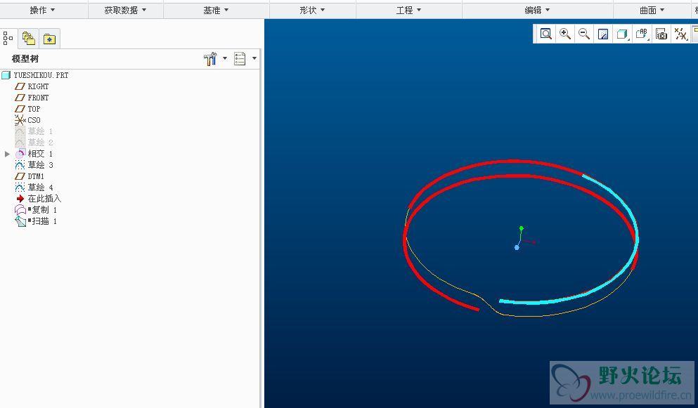

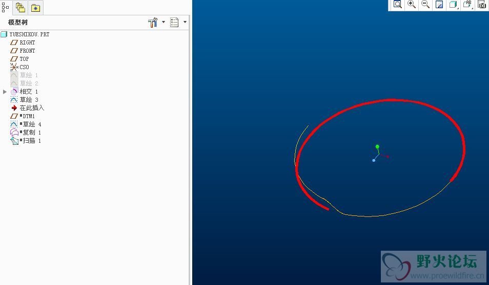

今天早上不忙的时候,看到以前有人用关系式做的钥匙扣,我突发奇想,用自己的方法做了一个,

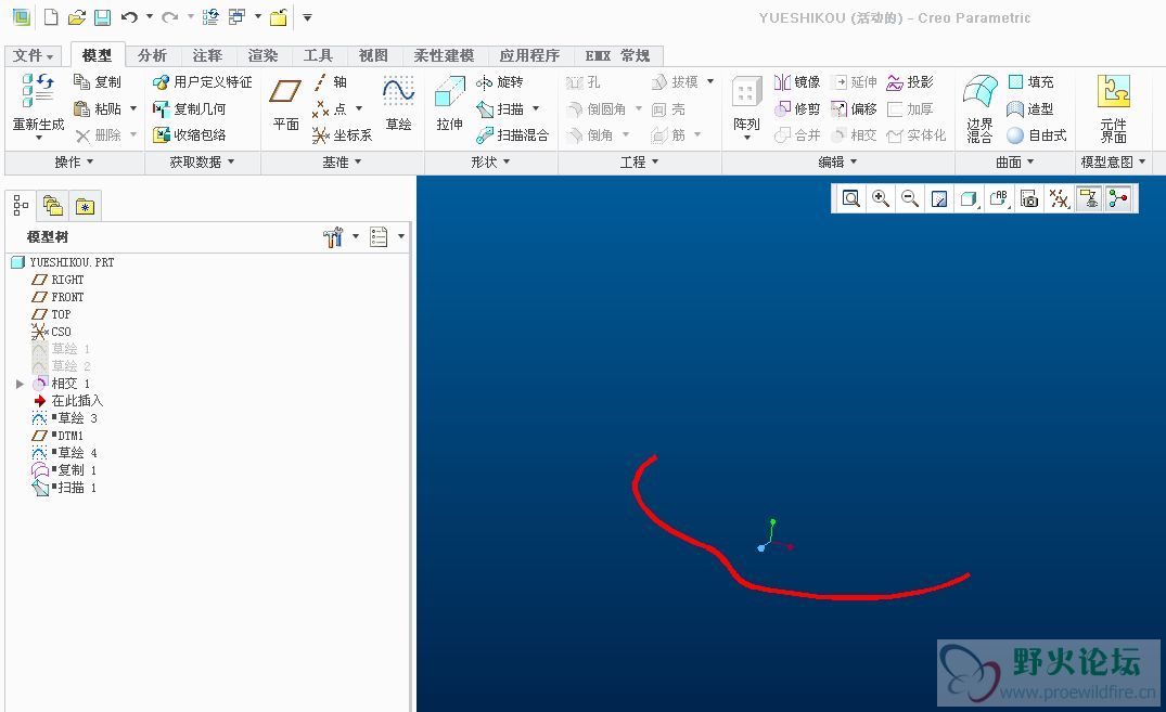

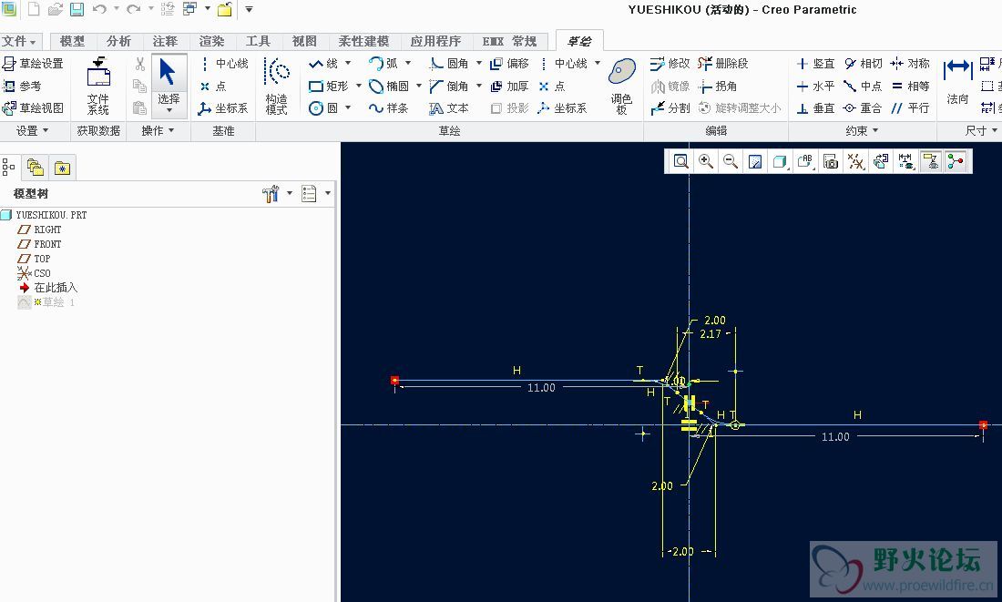

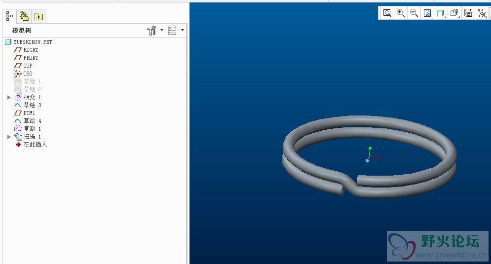

附件 钥匙扣.zip (37.82 KB, 下载次数: 170)
方法二

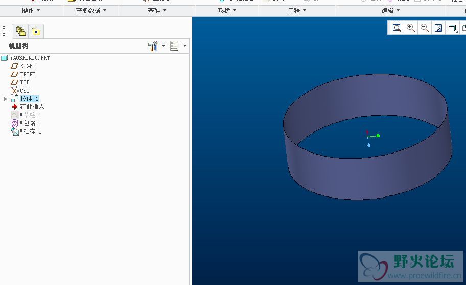

1.包络法,首先画一个圆,然后拉伸曲面(草绘的圆我画的是直径40的拉伸10)

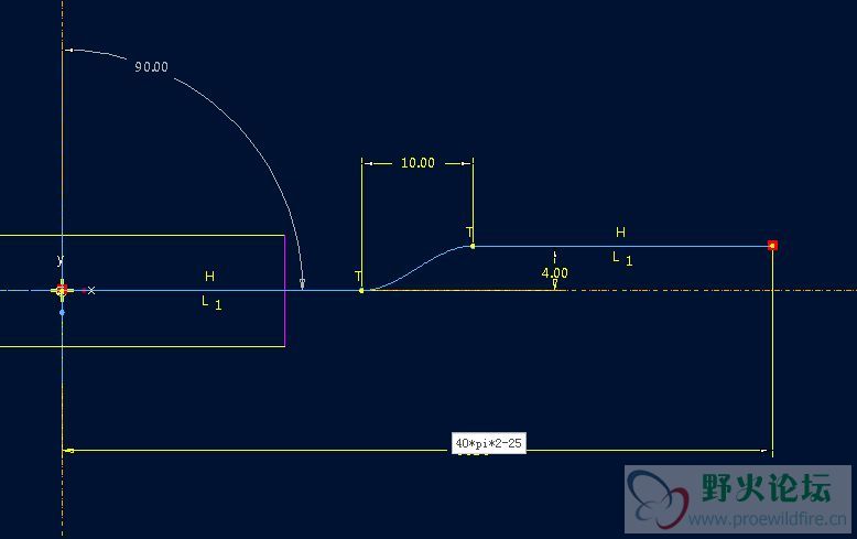

2.绘制要包络的曲线绘制图中两段平行直线(两段长度相等,因为钥匙扣我们做对称的)图中添加样条曲线连接两段平行直线,与直线连接处设置为相切条件,标注总长度的时候我们可以控制圈数及40*pi就是圆柱的周长
3.包络
4.扫面
源文件creo2.0 钥匙扣111.zip (34.12 KB, 下载次数: 146)
