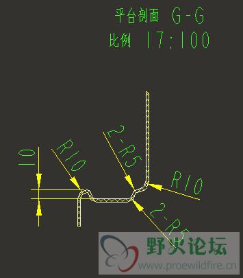

原图为:全视图:

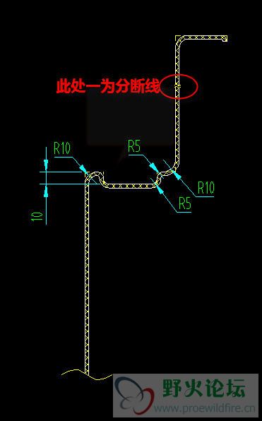

想完成的效果见下图
可我只能图出此图来
高手帮助呀.怎么做呀.CAD里好方便,但PROE怎么做呢.

发表于 2008-9-12 20:13 | 显示全部楼层
破断视图中可以有几个破断
详细视图(局部视图)如果父视图是破断视图就不能含有破断的部分
详细视图也不能是破断视图
你只是想表达中间的那一部分而已,感觉有点钻牛角尖了
我不是版主,只是一个学习者。
多看贴、多思考、多尝试、多实践,问题的答案就在自己手中……
1732
540
3266
发表于 2008-9-12 20:17 | 显示全部楼层
如果你坚持要这么做,不妨换个思路
用两个详细视图(局部视图)放在一起就可以了,再移动对齐
如下图所示

 楼主| 发表于 2008-9-13 12:48 | 显示全部楼层
原帖由 31358302 于 2008-9-12 20:17 发表
如果你坚持要这么做,不妨换个思路
如下图所示
做了个简单的prt,具体你可参考一下,版本3.0
非常感谢,你说的没错,我只是想表达中间的那部分,谢了
