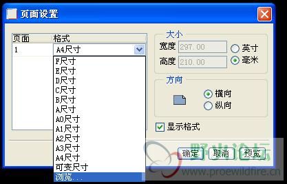

再问一个问题结贴!!
呵呵
问题就是对同一个零件的工程图。
怎么替换绘图模板啊?
举个例子:
我在一个A4英文模板上面建了一个工程图给老外。
老外确认后我就的出中文的图纸工厂生产。
我不想重新建一个A4的中文模板来标注尺寸什么的。
想直接把已经做好的中文模板替换前面已经建好的工程图英文模板。
也许有人问直接改不就完了,但是标题栏那么多,得改好久哦,所以不想改(标题栏也改不了,原因看下继续道来)。
并且我的英文和中文模板都是在CAD中做好了存入进去的,
所以单独打开模板是可以修改里面已经做好的数值(毕竟标题栏都是统一的,所以CAD中好了的,我都只预留了需要变动的空格,其余已经键值了)
但是在工程图里面就修改不了标题栏里面已经做好的键值了。
[ 本帖最后由 jingling 于 2008-9-13 18:07 编辑 ]

发表于 2008-9-15 20:02 | 显示全部楼层
你的概念有些模糊
工程图模板和图框(也就是格式文件*.frm)是两码事
不过猜想,你应该只是想换个图框而已
在工程图屏幕右键——页面设置
别的不多说了,看图
我不是版主,只是一个学习者。
