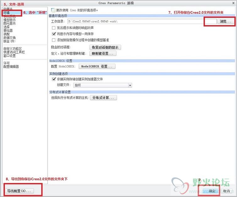

如何更改CREO2.0的工作目录,这与proe大有不同,proe在安装时可以指定,但CREO如何更改到指定的工作目录呢,因为安装时已经没这一步

已经安装好的的直接在主页下的选择工作目录修改就可以,安装的时候应该也有吧,记不清了

我记得野火的就没有后面的一步导出啊

按楼主的方法试过了,再次启动打开时还是一样,没有改过来,能不能说详细点呢?保存的文件的文件夹下是不是将要设置的工作目录,导出的文件就保存在此文件夹下?难道我意思理解不正确?

要把快捷方式的地址改到你的工作目录路径,而且保证在工作目录里有配置文件CONFIG,那一定OK

为什么我点到导出配置时,弹出个文件位置的文本框,还没等我保存,这个文本框就关闭了
