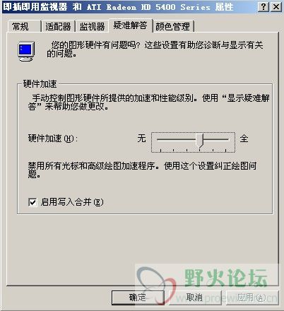

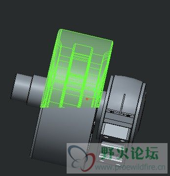

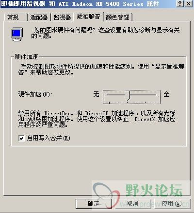

经过我这几天的摸索,也看了很多帖子,我觉的creo意外关闭跟硬件加速有关(我是情况是这样的),但是当我把硬件加速调到不意外关闭的状态,creo中的零件就会反应很慢,很是影响心情和作图效率,你想选个线,都要等半天,而且还不一定选到。请问大家,这个有什么好的方法可以解决啊?谢谢

安装原版的系统测试你说的问题,安装好完整稳定的显卡驱动测试你说的问题,如还有问题,那就是你显卡的问题了
发表于 2013-5-26 19:43 | 显示全部楼层
显卡驱动问题把 ,你可以进入选项里面设置个graphics选项,改成opengl之外 的 那两三个 试一下
