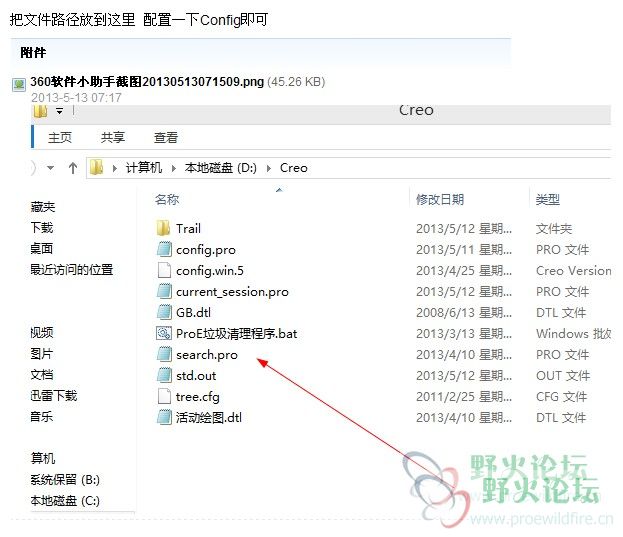

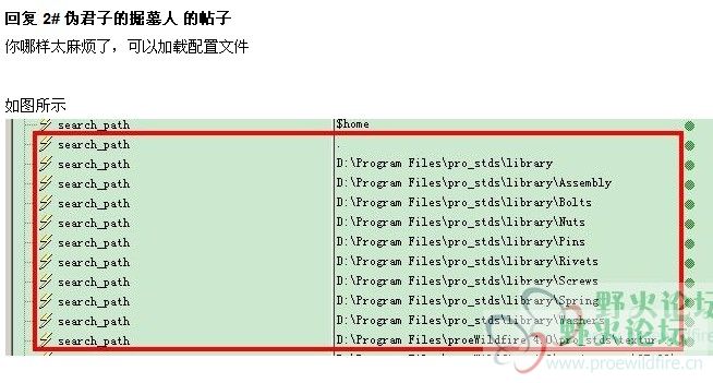

我是XP系统,用的creo2.0 M010,挂的monlibs,新装配的图,每次在重新打开时,那些标准件都需要重新检索,说不存在,我在网上找了2中方法,但我不知道如何操作,请大侠指导。非常感谢
47495
发表于 2013-5-25 20:28 | 显示全部楼层
config.pro里添加 search_path 指向你的路径
