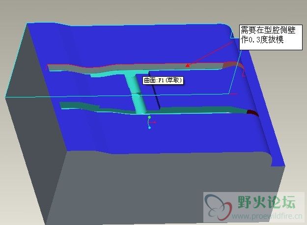

谁能帮忙告诉我,搞了两天了没搞定, 这个产品分型后,需要在箭头所指的所有型腔侧壁做0.3度的拔模角, 不知道如何进行拔模操作

沿着上侧的线拔模

回复 2# PENGFEI3777 的帖子
能不能帮忙做一个prt文件给我

应该是在你的产品三维图上面就把拔模角度做好了。然后在你分模的时候就不行操心了,自然就会有了。
画三维要养成习惯,拔模角度一起做好。为分模做准备。
就算自己不用分模,也要照顾一下拿去开模的人吧。画好后,转成其它格式的,再去加拔模会很麻烦的

回复 楼主 bowenchen 的帖子
拔模区轴  选上面的轮廓线就好了
