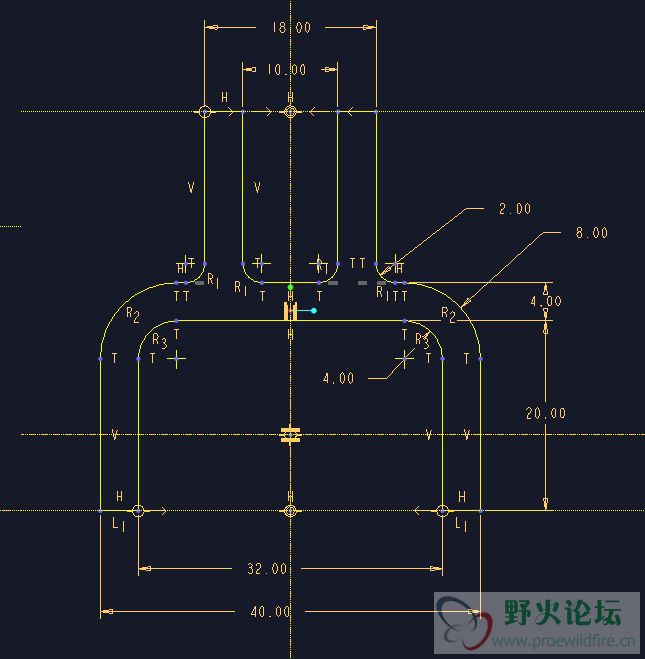

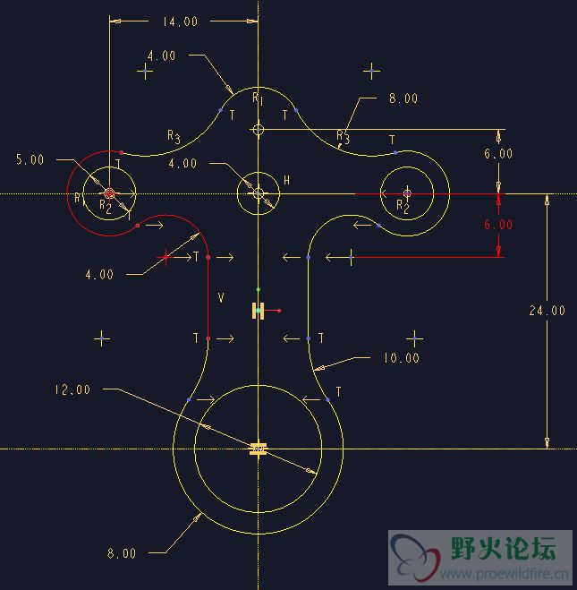

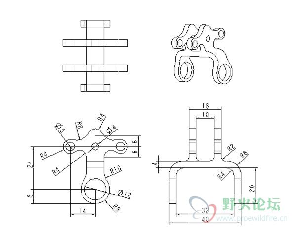

我弄不明白下面的那个R4是在什么位置

应该不尺寸了,但是那两个6的地方应有中心线

尺寸没问题
下面的两个R4, 应该是6 mm 偏距,以及和R4圆弧与垂直边和上侧R4相切决定

回复 4# BoYa_DIY 的帖子
谢谢,搞定了!!!!
