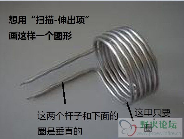

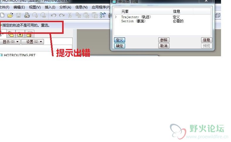

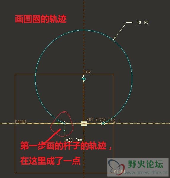

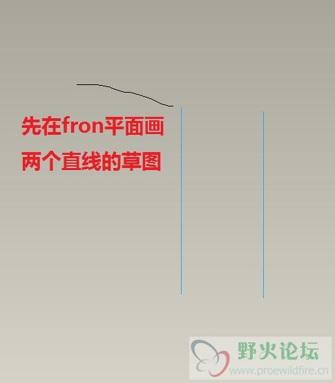

本人是新手,想画个加热管,如图加热管所示,由一个圆圈和两个杆子组成。我先在FRON平面内画,两条杆子的轨迹,如图(杆子的轨迹),再在TOP平面内画圆圈。如图(圆的轨迹),之后想用扫描-伸出项命令扫描出来,但是没成功,如图(提示出错)搞了一个晚上了还不知道错在什么地方?不知道这样做行不行,遇到这样互相垂直又不在同一平面内的管类零件时如何画的,希望各位前辈多多指教,小弟不甚感激!!!希望能在大家的点拨下学好PROE.谢谢大家!

转折的地方必须是相切的,不能出现那样的转折,不然扫描时候就会自相交,,

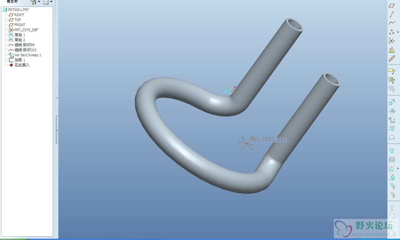

这种弹簧可以用草绘的曲线,然后相交得到轨迹
spr.jpg spr1.prt.zip (38.48 KB, 下载次数: 16) 我的creo2.0版本
stp格式的,不知道4.0能不能打开 tanhuang.zip (70.69 KB, 下载次数: 3)

试了下,我的是5.0画的。
