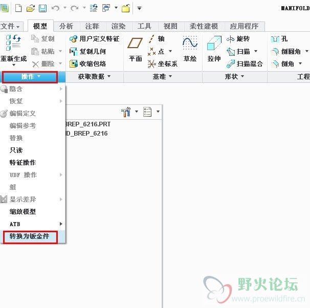

Creo2.0里面怎么样在零件模块转入到钣金模块;proe都是在应用程序下面的,creo2.0在哪里?

见下图:
