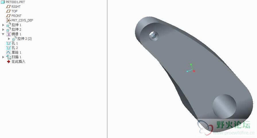

1.jpg 5-24.prt.zip (126.22 KB, 下载次数: 5)
259
320
发表于 2013-5-24 13:12 | 显示全部楼层
步骤很简单,就画2个截面的形状,其中一个拉伸,另一个剪切,再拉伸一个孔就完成了
236
384
发表于 2013-5-24 13:35 | 显示全部楼层
只能说标注没那么好,但也没有什么大问题。我连特征树都贴出来了,如果还是连这么简单的截面都做不错来,就好做自我检讨了。

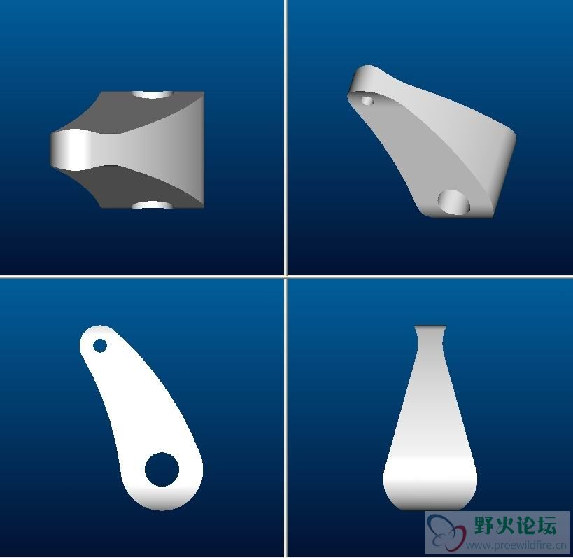

60
72
 楼主| 发表于 2013-5-24 13:39 | 显示全部楼层
回复 5# sjhsjh123 的帖子
很完整的视图,谢谢!!
