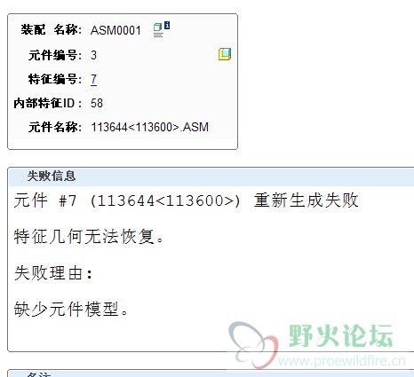

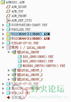

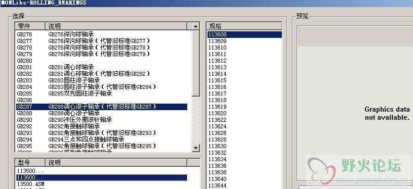

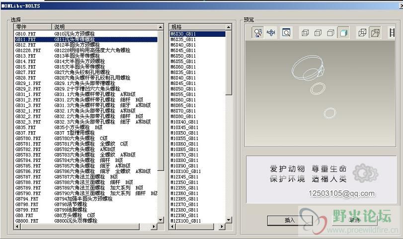

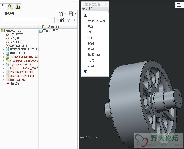

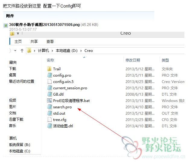

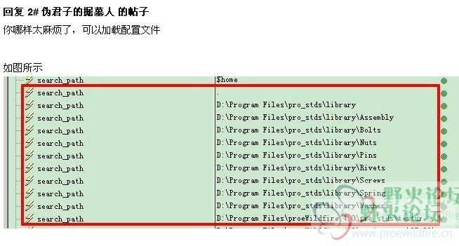

我是xp系统,用的creo2.0 M010昨天用monlibs里面的轴承装配的,昨天还好好的,今天打开就出现错误,说轴承零件丢失包括装在里面的想螺栓之类的标准件都显示丢失,请问这是什么原因啊?还有就是有的标准件可以看见实体,但有的只有外形轮廓,我想这可能是问题的根本所在,但我根据论坛里面2种方法都安装过了,问题还是存在,郁闷。非常感谢大家帮忙! 1.jpg QQ截图20130524161856.jpg QQ截图20130524161904.jpg QQ截图20130524162020.jpg QQ截图20130524162626.jpg 我在网上找了2个方法,但不知道如何去操作,请大侠指导,谢谢 方法1.jpg 方法2.jpg

发表于 2013-5-25 08:09 | 显示全部楼层

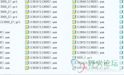

调用标准件完之后要打开这个零件并备份到工作目录一次就会好了

 楼主| 发表于 2013-5-25 10:02 | 显示全部楼层
回复 6# hanANSYS 的帖子
大哥,这方法确实可行,但我原来文件夹里面就6个文件,现在一备份,都了几百个,这怎么搞啊?
