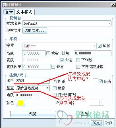

在使用工程图绘制表格时,输入表格内文字,双击出现注释属性对话框,
其中“注释/尺寸”的水平,竖直怎样设置成默认为中心,中间?O(∩_∩)O谢谢

多选注释一次设置

重新设个文本样式,然后设成默认。
