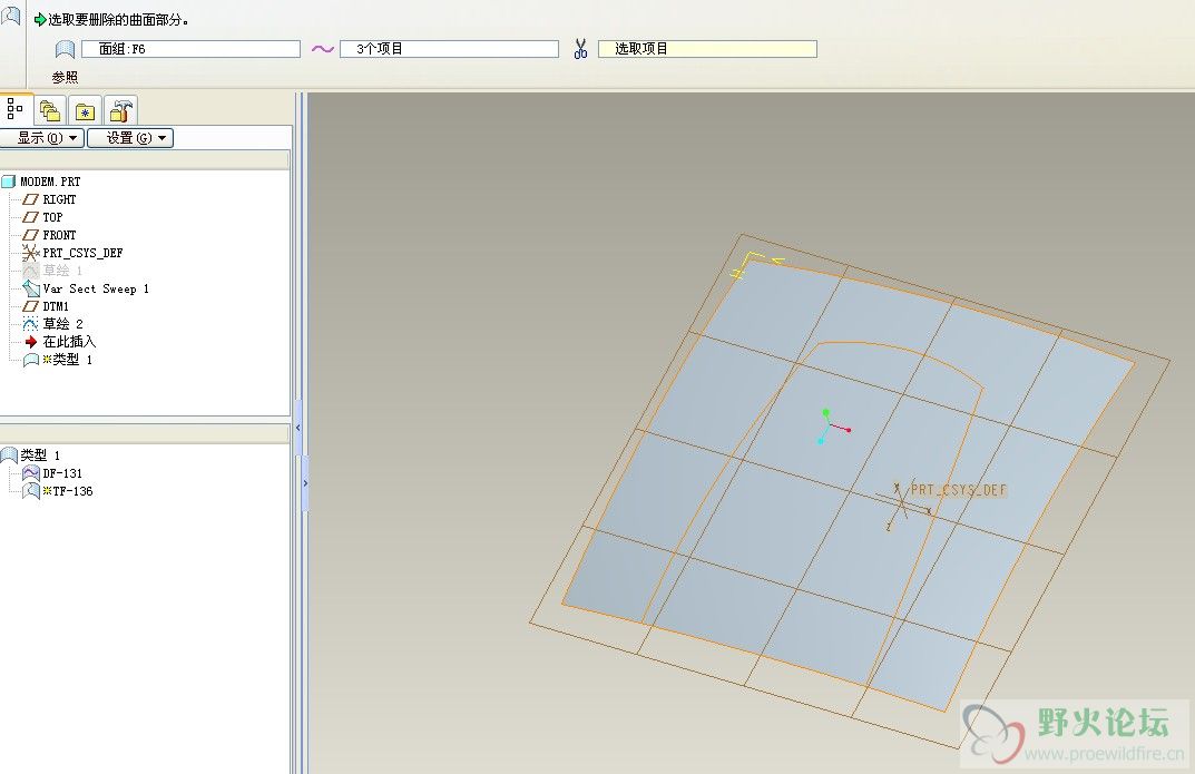

如题,林清安老师proe综合教程-造型设计实例,投影完曲面后进行修剪时,点选被修剪的曲面和选修建曲线都没问题,但当选择被删除区域时却无法删除,不知为什么,请高手指教。 修剪曲面.jpg

千言万语不如一张图来的直接。
最好贴个图吧

 楼主| 发表于 2013-5-24 08:38 | 显示全部楼层
上传图了啊,咋不显示呢

发表于 2013-5-26 14:14 | 显示全部楼层
你那是修剪的曲线是草绘在辅助平面DTM1草绘的?
你可以直接在造型里画出平面曲线再剪切。

 楼主| 发表于 2013-5-27 10:14 | 显示全部楼层
投影下来的曲线不行吗?

发表于 2013-5-27 11:55 | 显示全部楼层
没这么做过,刚试了下好像不能剪。
这种方法没必要,与其草绘投影再剪切,还不如直接曲面拉伸切除,方法有多种,要变通。
