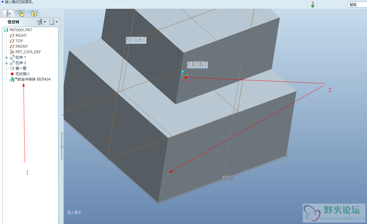

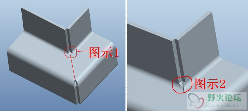

各位:附图示2的那种扯裂缝如何做,请指点 谢 谢

 楼主| 发表于 2013-5-22 14:34 | 显示全部楼层
如何将图示1修改成为图示2,求各位指教。

发表于 2013-5-22 17:23 | 显示全部楼层
加两基准点,倒角是,按SHIFT选取,指定它倒到你点的地方。

发表于 2013-5-22 17:26 | 显示全部楼层
可能不加基准点也可以,你倒角时,按一下后,按住SHIFT再点击一下加亮的红线,应该就可以了。

发表于 2013-5-22 19:04 | 显示全部楼层
001.jpg 用法兰

发表于 2013-5-23 07:25 | 显示全部楼层
看看图,

 楼主| 发表于 2013-5-23 16:53 | 显示全部楼层
谢 谢!各位的详细解说

 楼主| 发表于 2013-5-23 17:02 | 显示全部楼层
细节决定成败,一个细节没有做好就无法实现, 在各位的指导下可以实现要求。
发表于 2013-5-25 22:36 | 显示全部楼层
图1框里的点,我估计你选的是断点,而不是边的顶点,其实那个点不用做,裂缝的时候自然有,如果是单独做的断点,就会出现图1的现象。我是用5.0测试的。有不对请大家指正
