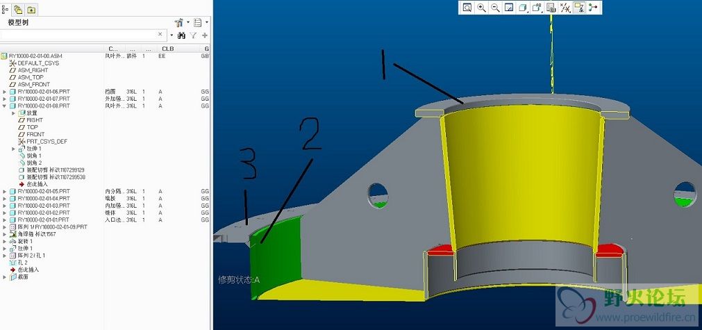

请教一个问题,在图中零件1上表面做了焊后切除加工,然后在上面钻孔的话,完全不相干的两个零件2和3从实体变成了曲面!请问有没有人知道这是怎么回事?详细见下图所示

是不是在剖视图里面变成了曲面?你先关掉剖视图,再打开看看

工具栏有一个半圆形的按钮点一下就行了。
