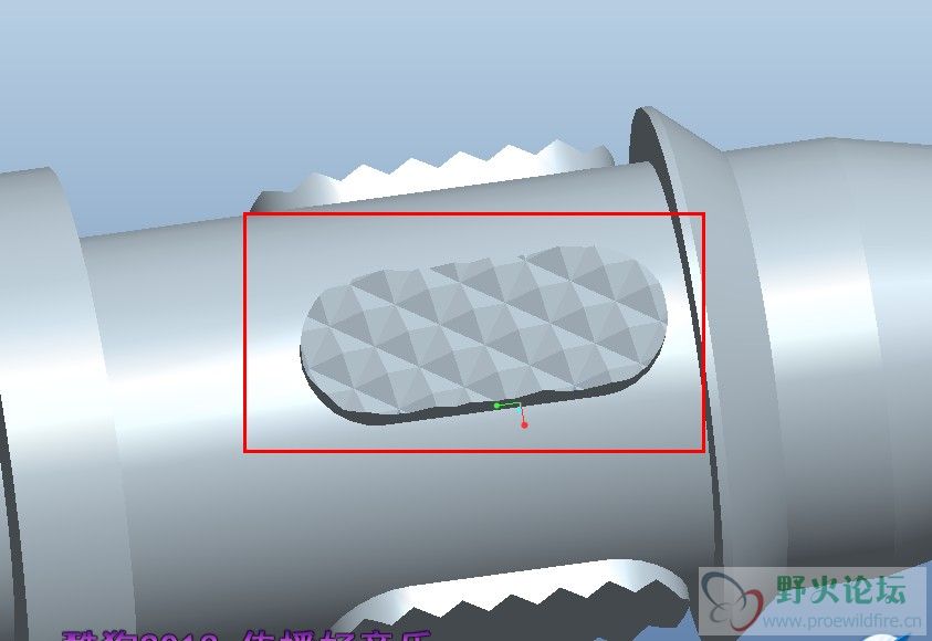

求大神来帮忙解决,图中用红色框住的位置,如何画出来?谢谢

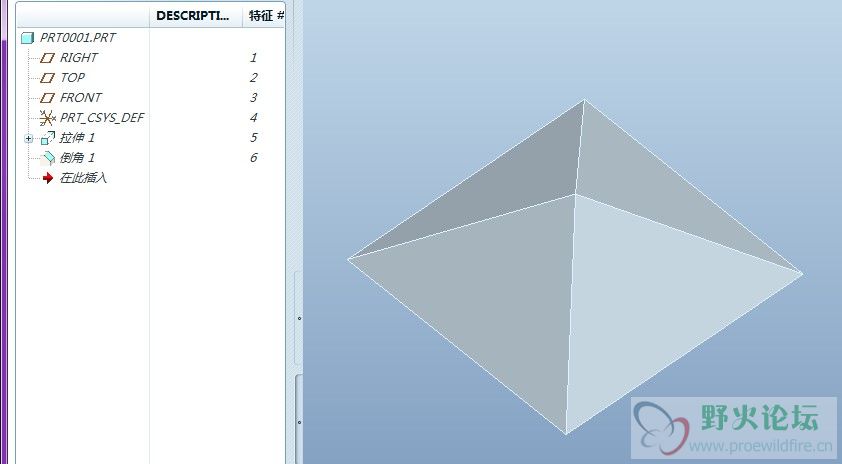

发表于 2013-5-21 21:40 | 显示全部楼层
拉伸
倒角
接下来的,阵列\修剪\合并

 楼主| 发表于 2013-5-21 21:56 | 显示全部楼层
能详细一点吗!大侠

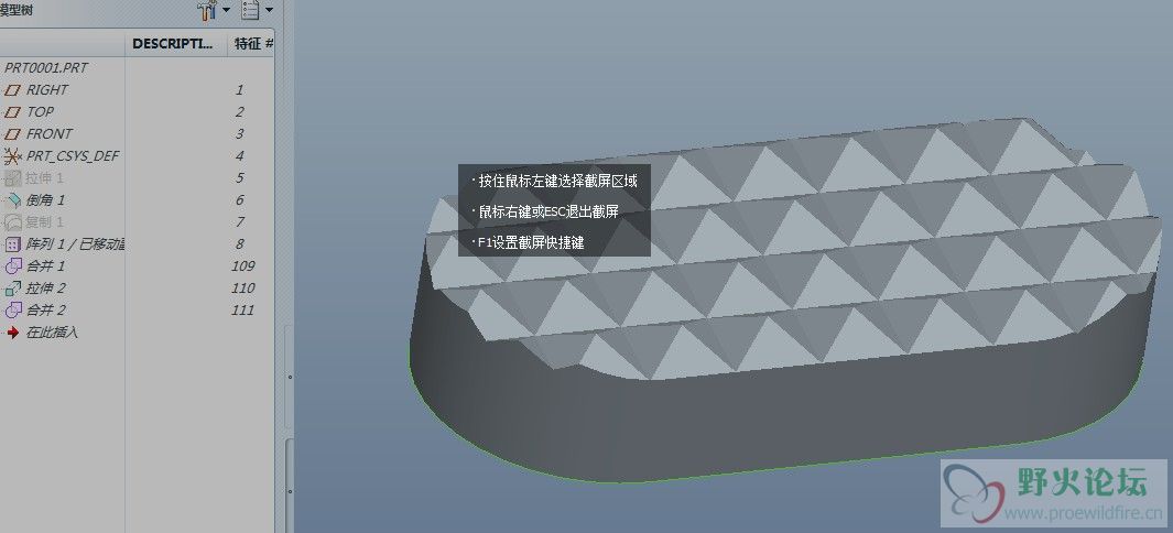

发表于 2013-5-21 22:04 | 显示全部楼层
你那面平的话
就这样做
prt0001.prt.rar
102.62 KB, 下载次数: 11

发表于 2013-5-22 10:14 | 显示全部楼层
是平面的就好搞,弧面就麻烦些

发表于 2013-5-23 09:51 | 显示全部楼层
先拉伸,再阵列,在切成你想要的形状就可以了

发表于 2013-5-23 10:38 | 显示全部楼层
不用这么费事,拉伸出这个凸台后,在两个方向用锯齿线切除就是了。当然这是初级阶段最省事的做法。
再熟悉点的,在顶上切两个相交的V型槽,阵列就是了。

发表于 2013-5-25 20:30 | 显示全部楼层
就可以用作齿轮的办法啊
56
发表于 2013-5-26 14:43 | 显示全部楼层
拉伸倒角,再阵列
