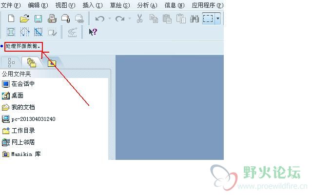

我用的是Pro/E5.0版本,我在绘制铝合金型材时,需要导入dwg格式的型材截面图,我事先把dwg文件保存为2004格式的,但是导入过程中总是存现“处理界面数据的字样”,我又咨询了其他同行,他们有的说在CAD中定位原点,有的说保存dxf格式,有的还说做成块再去保存,但是我都一一试过了,还是出现“处理界面数据”的情况,各位Pro/E同仁,您们有什么好的解决方法啊?非常感谢!

零件模式和草绘模式都是这样的情况啊
