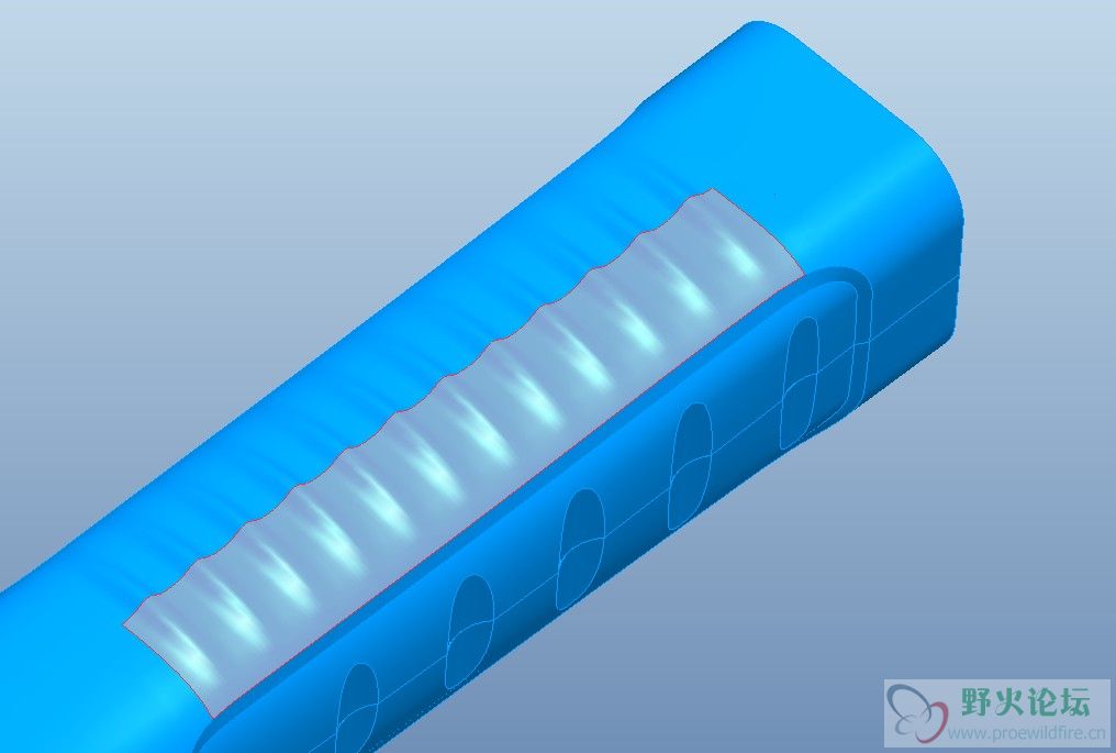

最近新画一个产品,上面的画面建模还是很典型的(关键在于方法)
效果如下
有兴趣的可以练下手
过几天再写下我的做法

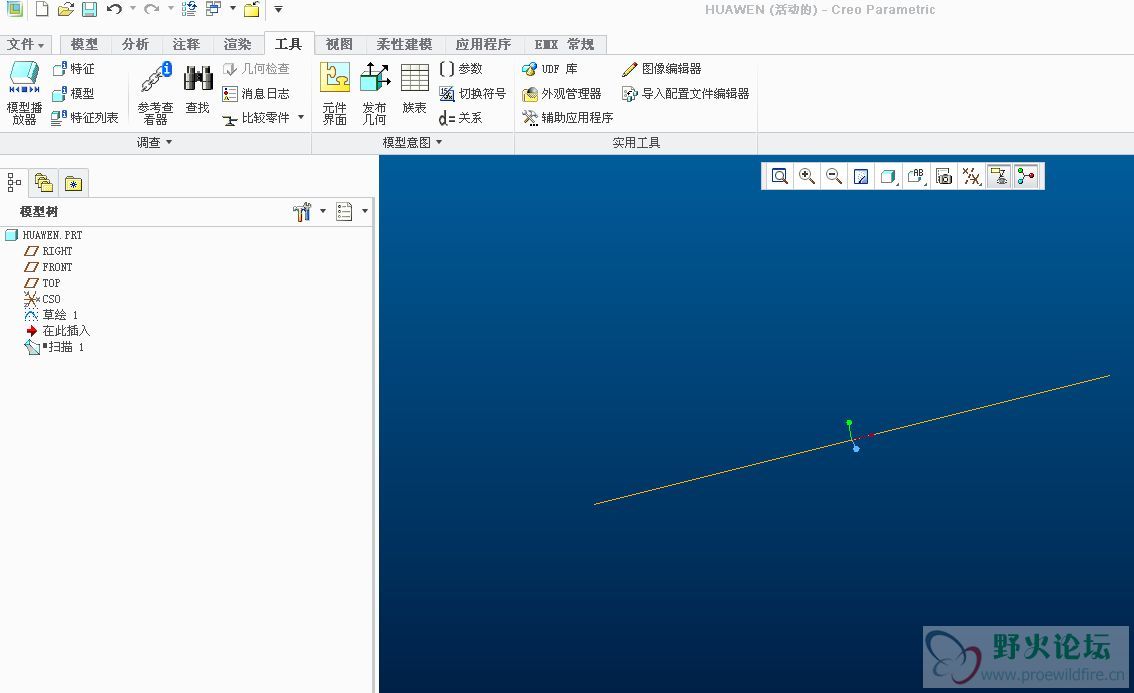

我的步骤如下:

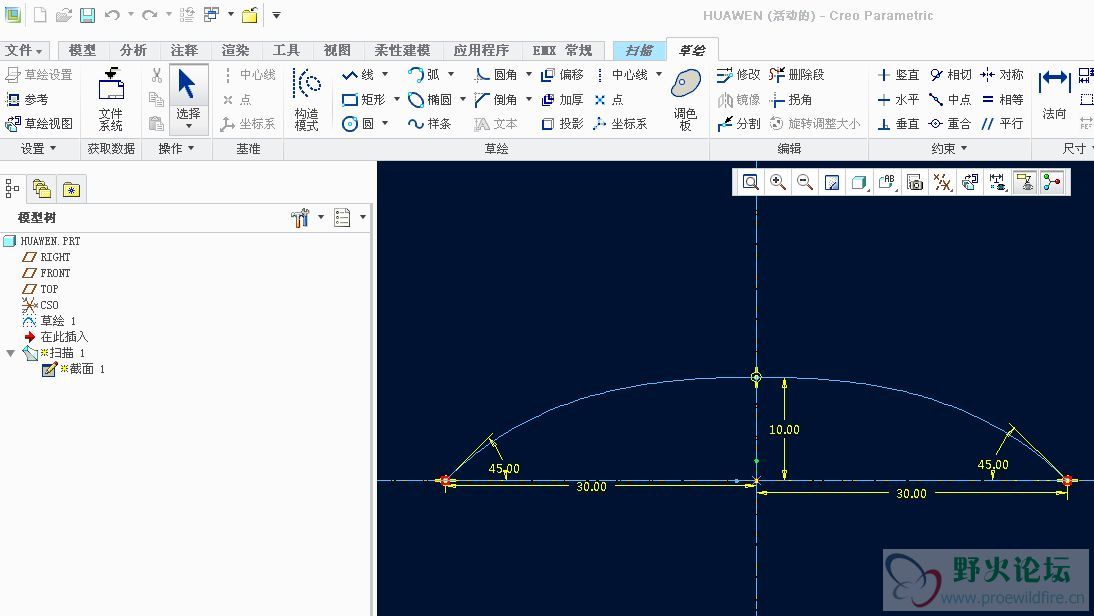

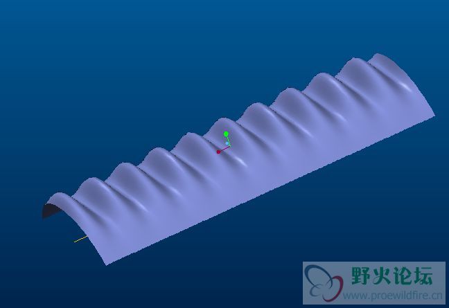

3.图中关系式里的10就是控制的花纹个数有关的参数,我改成15后,仔细看鼓起来的个数变化
附件(版本Creo2.0) 花纹.zip (29.63 KB, 下载次数: 151)
