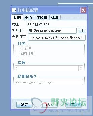

发表于 2013-5-19 20:31 | 显示全部楼层 |阅读模式
如题,今天在研究PRO/E里如何打印时,看到很多地方都是说要有table.pnt和.pcf的打印机配置文件
table.pnt论坛里已有坛友帝玡兄提供http://www.proewildfire.cn/thread-60900-1-1.html  其实这个table.pnt文件是不是随便建个记事本文件,然后将名称和后缀改为table.pnt勒?小弟不清楚
其次就是这个.pcf的打印机配置文件,它道理是怎么产生的,因为大家都是一句话带过的,我相信它应该是很容易的,只是小弟····所以说这个是小白级别的问题,希望会的朋友告诉声,谢谢

 楼主| 发表于 2013-5-20 08:07 | 显示全部楼层
回复 2# fjs2008 的帖子

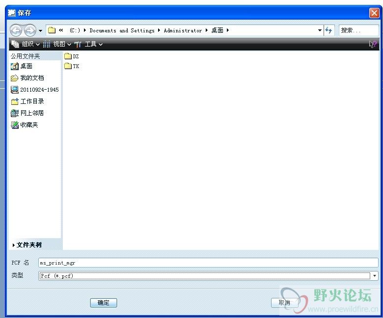

那个详细讲解的看了好多遍了,也基本上了解怎么设置了,但是里面提到的两个文件,压根就不知道怎么来的,不过现在知道了 QQ图片20130520080539.jpg 点保存就可以产生这个.pcf文件了 QQ图片20130520080557.jpg
谢谢版主
