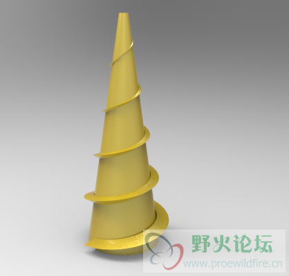

地钻钻头.rar (31.82 KB, 下载次数: 17) 这个图片是地钻钻头。
本体是圆锥体,上面绕螺线,螺线截面是三角形,自钻尖到根部逐渐变大,螺距也是自钻尖到根部逐渐变大。
非常感谢高人指点,谢谢。

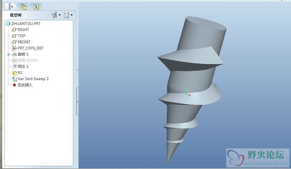

发表于 2013-5-19 17:32 | 显示全部楼层
这样如何。
尺寸随便画的。
zhuantou.prt.zip
71.85 KB, 下载次数: 16

 楼主| 发表于 2013-5-19 17:49 | 显示全部楼层
是这个意思,非常感谢,不过我的好像打不开啊。
我的是PROE5.0
190
291
发表于 2013-5-19 17:56 | 显示全部楼层
回复 3# dingdebin 的帖子
我现在都不晓得我是什么版本了,叫creo 1.0 吧,它和5.0有差不多,不过我能打开5.0的prt。
你实在弄不来可以加我QQ,就是我账户名,我告诉你步骤。
