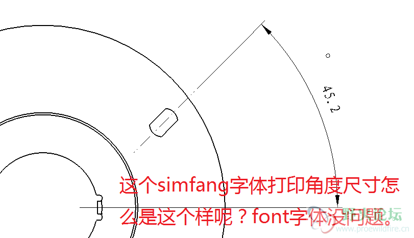

请帮我看下,这个能解决么?用simfang(仿宋)字体打印工程图。请见图片

先将工程图另存为PDF文件,再打印

M040,M050都出现过该问题,M020的没问题,实在不行回到M020了。
