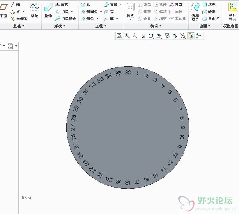

各位大虾,我又来了,这次俺又有新题了,就是数字按顺序做环形阵列的,在网上见到过做从1到36的,只是角度不能变化,但是从01到36的就更做不出来了,请各位大虾有方法的晒一晒,路过的看一看,也给个好意见,谢谢!

上图那个角度如果做阵列有小数点不好控制,不知有没有好的方法,请指教,谢谢!

发表于 2013-5-20 05:57 | 显示全部楼层
见图见文件
CREO2.0做了下
11.prt.rar
181.61 KB, 下载次数: 49
102

 楼主| 发表于 2013-6-3 20:50 | 显示全部楼层
这个方式我试过总体还算不错,就是更改过几次参数后它就成了复制了,不知还有没有其它的方法!谢谢

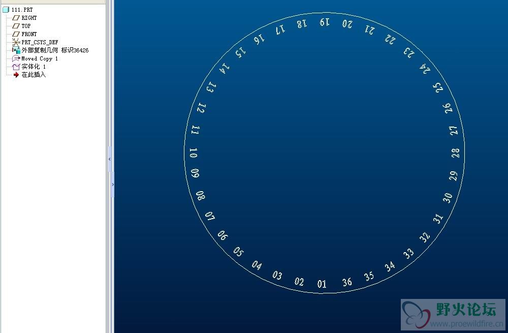

 楼主| 发表于 2013-6-3 20:54 | 显示全部楼层
补充下,楼上的做的不错,从11-36可以,但是前面十位不是从01-10的,要从1-9前面都加0才行的,请再努力,谢谢

发表于 2013-6-4 17:19 | 显示全部楼层
1.jpg 2.jpg 1.prt.part1.rar (200 KB, 下载次数: 14) 1.prt.part2.rar (39.95 KB, 下载次数: 15)
259
320
发表于 2013-6-4 17:20 | 显示全部楼层
第二图是把第一图的文件复制一个曲面来,再旋转一个角度就行了

 楼主| 发表于 2013-6-4 19:40 | 显示全部楼层
9楼的做的还好,这也是一种方法,如果是一个阵列把它们全做出来更好,我想还是一次阵列完成的,还是谢谢你!
