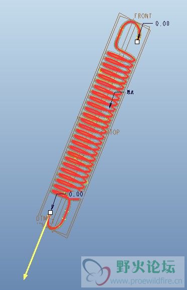

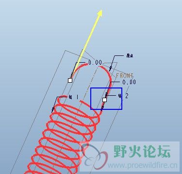

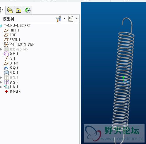

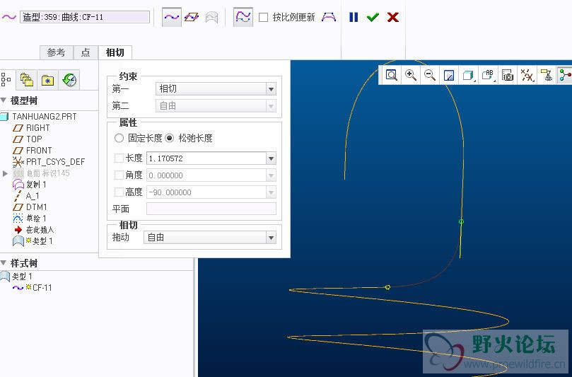

该图是用Pro/e 5.0 M180画的,参照的一个4.0的学习教程画的,到最后一步可变截面扫描时,无法连起来扫描,点绘制剖面没反应。
关键就在于此处有个点,搞不明白为何会有这个提示,该怎样让他不显示呢?
自己要的比较急,希望知道的朋友不吝赐教,谢谢。

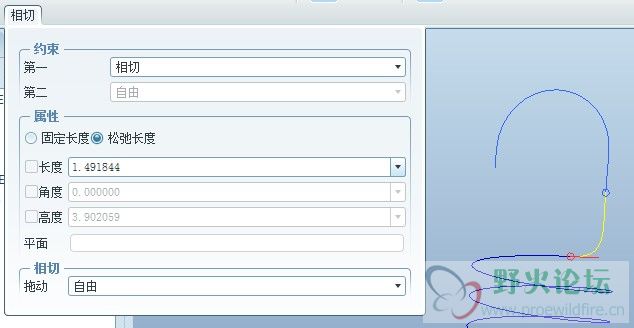

发表于 2013-5-19 13:40 | 显示全部楼层
原因是你的造型曲线有一端没设置好相切,你只设置了一端,
你画图也太马虎了,这样搞设计不行的,

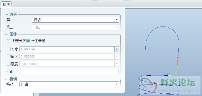

回复 2# ganyiwei 的帖子
你好,感谢你的提醒。按照你说的,我确定两端点都是约束了的。但是选择轨迹后,依然无法绘制剖面,真不知道自己是哪里的问题。

回复 2# ganyiwei 的帖子
请问是在设置完相切后还需要添加一些什么约束吗?

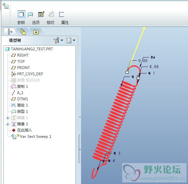

发表于 2013-5-19 21:02 | 显示全部楼层
我要崩溃了,, 扫描的线只有一根, 你怎么弄那么多链出来,
654
851
发表于 2013-5-19 21:05 | 显示全部楼层
选中第一段,加亮显示后,按住shift键再点一次 第一段,然后依次选中后面的几段线,选完后再松开shift键, 就可以了,
你要确保扫描的只有一根线,也就是原点曲线,

 楼主| 发表于 2013-5-19 22:16 | 显示全部楼层
回复 7# ganyiwei 的帖子
终于成功了,视频教程有我们看不到的一面啊。
原来在选择断链时,需要按住shift,才能保证线条是整体,而我按住ctrl依次选择的,所以无法连起来。
非常感谢您的帮助,我又学到了一个新知识。
