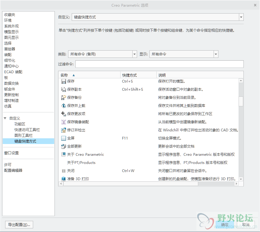

发表于 2020-6-3 10:19 | 显示全部楼层
在选项-键盘快捷方式的表里可以看到
键盘快捷方式
键盘快捷方式

visen158 发表于 2020-6-3 10:19
在选项-键盘快捷方式的表里可以看到
我的creo7为什么快捷键方式不能编辑,点击快捷方式一列没有反应
发表于 2021-3-21 19:23 | 显示全部楼层
配置编辑器—映射键或者配置文件里
