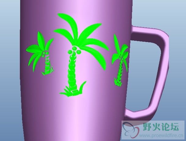

RT.请问,这个杯子上的图案凹进的的要怎么画?我现在已画成这样了 666.png ,要这样的效果。接下来要怎么画呢? QQ图片20130518234556.jpg

我怎么看着是染色而不是凹下去。。。用拉伸去除材料试试。

这种东西没必要画出那样的效果吧,贴个花在上面,加工的时候注明一下就行了。
如果硬要做出来,草绘没问题的话,用曲面偏移应该能做,用那个有拔模斜度的偏移试试。

用投影

渲染里面的凹凸,可以在渲染的时候达到这种效果,刚没找到之前做的图,可能删掉了吧

这个做上去好像没什么效果,出不了模的,应该是后加工!贴纸或者其他什么的

可以用投影啊
