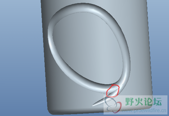

如图中的一个曲面造型,怎么样才能使图中所标示的位置能平顺,谢谢!

试了下 ,没搞出来,要求不高可以倒个圆角不?呵呵

曲面要求很高的,接合要非顺畅

刚做了下,直径不一样,肯定会有你说的那个的。这说我做的[local]1[/local]

在扫描的时候要添加一个关系,当然最好用图形控制好点

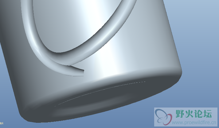

谢谢楼上的几位热心人给出的意见和经验,可能我水平有限,真的是做不出来,这是个纯净水桶模型,实物上那个部位是非常光顺的,没有突出的那个角,费了老大劲,最终还是做不出来,感觉自已真的太菜了

你能不能把实物拍个清晰的图片上来让大家参考下才能帮你哦

尖角地方切掉 补  破衣就是需要补,要不怎么叫破衣?  就是个修破烂的过程
