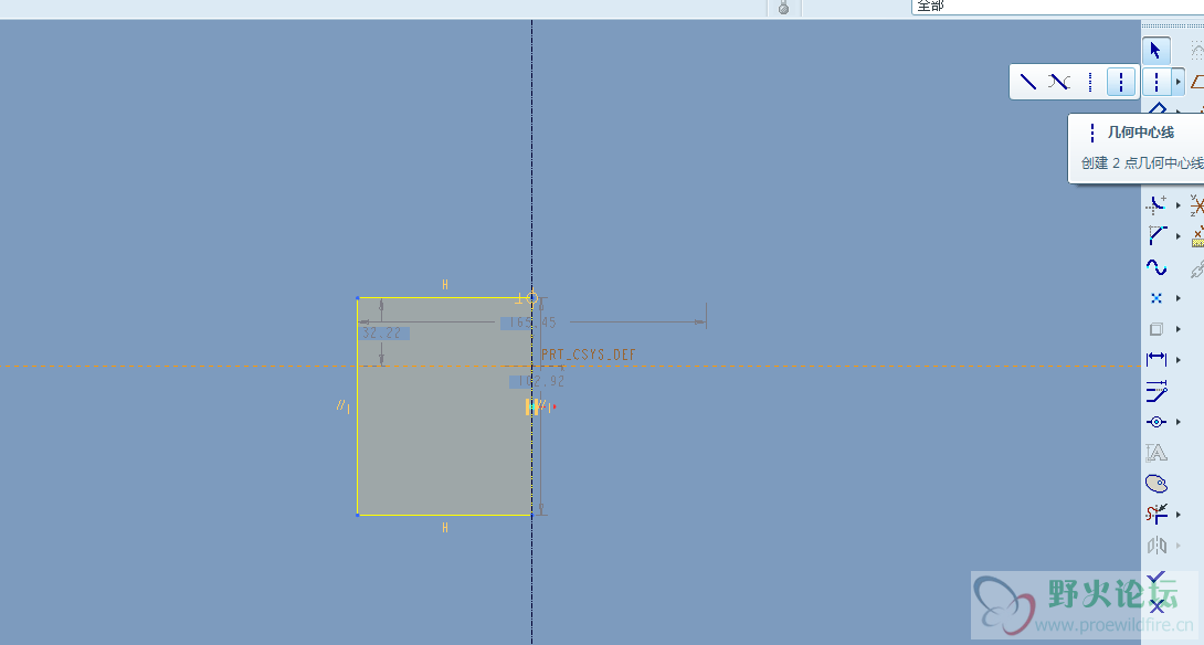

我是刚学的,在学旋转时,绘好了中心线以及图形,当打上勾后,总是显示:选取"直曲线"或边,轴或坐标系的轴以指定旋转轴,不知是怎么回事?应如何操作!

你看是不是这样子。如图,旋转命令的时候必须要有旋转轴,中心线好像是做不了旋转轴的,几何中心线才可以吧。几何中心线和中心线命令是在一起的,一个第三个,一个第四个。几何中心线是黑色的,并且尺寸标注都是按照直径的方式标注的。中心线是黄色的,标注的是半径方式。

我按您的方法可以旋转了,谢谢!
